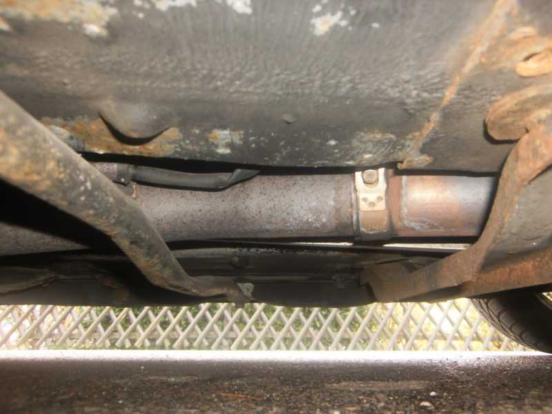

Da kommt aber schon die erste Unsicherheit, nämlich der Auspuff ist im kalten Zustand richtig laut, also erinnert immer so leicht an Gruppe A Anlagen oder einer Elise ohne Kat eines bekannten. Im warmen Zustand geht es, aber kalt schreit er schon ziemlich und hat ab und an auch mal ein Knallen beim Schalten. TÜV bekam er ohne Probleme, ein Kat ist verbaut. Nur woher kommt diese Lautstärke bzw kann das Probleme bei der Technischen Abnahme geben? Ich vermute, dass er entweder leergeräumt ist oder ein 200 Zeller Kat verbaut ist, da der FOX ESD nicht so laut sein sollte lt Internet.
Zur Auspuffanlage : Der Fox ESD hat ja ein Teilegutachten oder eine ABE. Wenn dem so ist und das ist so eingetragen, gibt es bei der technischen Abnahme keine Probleme.
Sollten an der Auspuffanlage weitere Veränderungen ( z.B. der von Dir erwähnte 200 Zeller Stahlkat ) stattgefunden haben, die nicht eingetragen sind, könnte das bei der technischen Abnahme zu einem Problem führen.
Um Dir helfen zu können und Dir eine verbindliche Aussage zu machen, wäre es wichtig die exakten Details zu wissen.

Zur Auspuffanlage, dass ist das Problem, ich weiß nicht, was geändert wurde. Bis zum Kat geht ein Edelstahlrohr, das hinten an den ESD anschließt. Ich habe eine ABE des ESD´s sowie eine E-Nummer auf dem ESD, diese stimmen jedoch nicht überein. Allerdings habe ich nach beiden gegoogelt und beide sind von dem FOX ESD, also stimmt das soweit. Am Kat kann ich von außen nichts besonderes erkennen, er ist also nicht in einem Edelstahlgehöuse oder ähnliches, was auf eine Nachrüstung schließen lässt.
Vom Geräusch her macht es mich misstrauisch, da man vom FOX ließt, er wäre der leiseste ESD und meiner hat im kalten Zustand ein richtiges Knattern und schreien ab zwischen 2500 und 3500 U/min. Im warmen Zustand ist er eher nur noch dumpf und laut, allerdings bei 3000 U/min hat man extrem tiefe und laute Schwingungen.
Das ist in der Tat ein bisschen undurchsichtig. Wenn wir aber davon ausgehen, dass am Serienkat nichts geändert wurde und Du einen Fox ESD mit ABE-Nr. fährst, dann wäre das von der Einstufung her die Serienklasse.
Der Vorbesitzer hat wohl den Vorschalldämpfer rausgeschmissen, das ist nicht erlaubt. Am besten wendest du dich an den ESD-Hersteller, damit du die richtigen Papiere dazu bekommst.

Ich wusste gar nicht, dass der MX5 einen Mittelschalldämpfer hat. Also bei mir geht der ESD direkt in den Kat rein.

14 Jahre 2 Wochen her #2093 von elkloso
Hier sind mal ein paar Fotos von der Abgasanlage, ist doch kein Edelstahl wie ich jetzt erkannt habe. Momentan habe ich keine besseren Fotos hinbekommen, aber vllt erkennt ja jemand etwas.

14 Jahre 2 Wochen her #2096 von michael.zellner
Der Katalysator schaut nach Serienteil aus und der Vorschalldämpfer fehlt, wie wir vermutet haben.

Ich werde mich nun mal daran begeben über Winter, das Auto fertig zu machen. An Oberster Stelle steht der Auspuff, dann die Sitze, da ich echt bei einem Seitenschlag mit dem Kopf gegen das Gestänge knallen würde.
Besorge Dir für ein paar Cent ein gebrauchtes Serienzwischenrohr mit Mittelschalldämpfer und gut.
